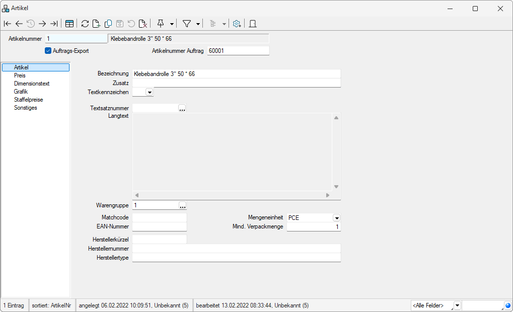

Die Artikelmaske unter Stammdaten / Allgemein / Artikel ist die zentrale Stelle des Artikelmanagers. Das Formular gibt Ihnen einen detaillierten Überblick über alle erfassten Artikeln und die zugehörigen Detailinformationen wie Langtexte, Dimensionstexte, Staffelpreise etc.
Abbildung 1.201: Artikel Seite Artikel
Die Eingabe der Daten erfolgt auf verschiedenen Seiten innerhalb der Stammdatenmaske.
