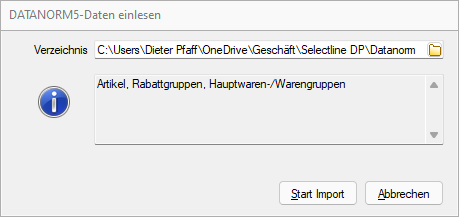

Der Menüpunkt Schnittstellen / Datanorm / Einlesen dient zum Einlesen vorhandener DATANORM-Daten eines Lieferanten.
Der Datanorm-Import ist in drei Schritte aufgeteilt. Die ersten beiden Schritte dienen ausschliesslich der Datenprüfung. Treten dabei Fehler auf, kann der Benutzer den Vorgang abbrechen, ohne bereits Veränderungen an vorhandenen Daten vorgenommen zu haben. Erst der dritte Schritt schreibt die Daten in die Datenbank.

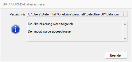

Im letzten Schritt wird die Preisberechnung durchgeführt und die Daten endgültig in die Datenbank geschrieben.

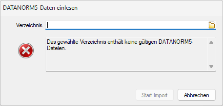

Es können sowohl Dateien eines separaten Verzeichnisses als auch CD-Verzeichnisbäume nach DATANORM 5-Konvention gelesen werden. Eine Auswahl einzelner Dateien ist hierbei nicht möglich.
Sollten die Lieferantendaten erstmalig eingelesen werden, so empfiehlt es sich einen neuen leeren Lieferanten anzulegen.
Die Lieferantenadresse kann dabei leer bleiben, da das Programm diese Daten aus dem DATANORM-Vorlaufsatz holt und bei Bedarf diese Daten in dem aktuell gewählten Lieferanten speichert.
