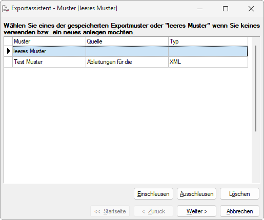

Der Export unter Schnittstellen / Assistenten / Export dient dazu, die für den SelectLine Auftrag markierten Artikel in den Auftrag zu exportieren.
Abbildung 1.277: Assistenten Export
Auf der ersten Seite des Assistenten wird Ihnen die Möglichkeit geboten zu entscheiden, ob Warengruppen, Lang- und Dimensionstexte sowie Bilder für Neuanlagen bzw. Änderungen exportiert werden sollen. Weiterhin können Sie bestimmen, ob der Lieferant aus Datanorm als Standardlieferant im Artikelstamm des Auftrags eingetragen werden soll.
Auf der folgenden Seite werden den möglichen Auftragspreisen, wie dem Listenpreis, den Preisgruppenpreisen 1-9 sowie dem Aktionspreis die zugehörigen Datanormpreise, wie Listen-, Netto- und Streckenpreis sowie empfohlener Verkaufspreis zugeordnet. Das System merkt sich die für diesen Lieferanten getätigten Zuordnungen, so dass bei einem erneuten Export diese nicht wieder vorgenommen werden müssen.
Zusätzlich können für die Preise 1-9 ein Datum für Gültig ab, beim Aktionspreis zusätzlich noch für Gültig bis festgelegt werden.
Auf der dritten und letzten Seite des Export-Assistenten werden Sie explizit zur Verarbeitung aufgefordert. Während des Exportes werden an dieser Stelle Fortschrittsinformationen angezeigt. Ausserdem haben Sie die Möglichkeit, den Auftrags-Export jederzeit abzubrechen.
Bedenken Sie hierbei aber, dass durch den Abbruch die Neuanlage bzw. Aktualisierung im Artikelstamm des Auftragsmandanten unvollständig sein kann.
