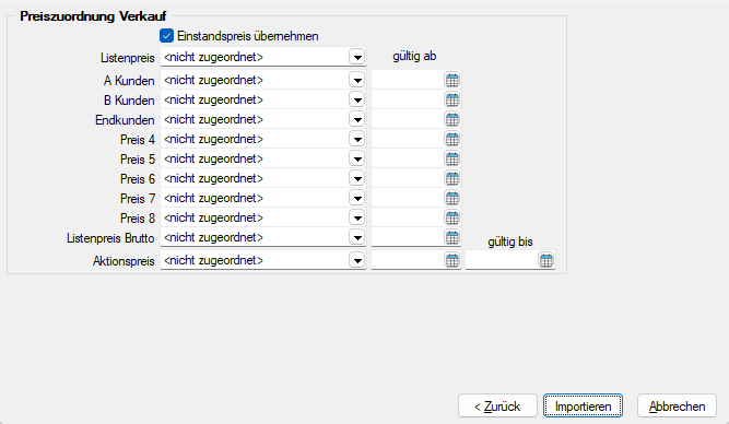

Seite Preiszuordnung Verkauf
Abbildung 1.266: Preiszuordnung Verkauf
Mit dem Schalter gelangen Sie in die Eingabemaske der Preiszuordnung. Ordnen Sie hier den gewünschten Preisen des Auftrags (Listen-, Aktions- und Preisgruppenpreis) die jeweiligen Preise aus dem Artikelmanager zu.
Diese Seite wird nur angezeigt, wenn die Option Lieferant anlegen aktiviert oder für die Zuordnung ein Lieferant des Auftrags ausgewählt wurde.
Mit dem Schalter Importieren starten Sie den Vorgang.
Im Anschluss erhalten Sie eine Mitteilung über den Erfolg des Importes mit der zusätzlichen Information über die Anzahl der durch den Import neu angelegten bzw. geänderten Datensätze.
