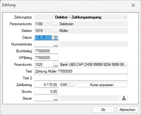

Markieren Sie den Posten, für den Sie eine Zahlung erfassen wollen. Über den Schalter bzw. [Ctrl] + [Z] der OP-Tabelle oder über den Schalter
im Statusbereich der Belegmaske erhalten Sie den Zahlungsdialog.
Abbildung 1.1075: Zahlung Auftrag
Abbildung 1.1076: Zahlung Rewe
Hier erfassen Sie alle zahlungsrelevanten Daten. Das Programm gibt Ihnen mit Hilfe der Werte aus dem OP bereits bestimmte Einstellungen vor.
Datum - Das aktuelle Systemdatum wird als Zahldatum vorgeschlagen.
OPBeleg - Der OPBeleg wird aus dem Rechnungs-OP übernommen.
Im Auftrag stellt das Belegfeld sowohl OPBeleg als auch die Belegnummer dar. Für das Rechnungswesen sind hierfür zwei separate Eintragungsmöglichkeiten vorgesehen. Der Buchbeleg kann dabei auch aus einem Nummernkreis übernommen werden.
Fibu-Konto / Bankbezug - Um die Zahlung zu erstellen, ist es zwingend erforderlich ein Fibu-Konto (Finanzkonto) bzw. einen Bankbezug anzugeben. Über den Bankbezug wird beim Export aus dem Auftrag das spätere Fibu-Konto ermittelt.
Buchungstext - Wurde in den Mandanteneinstellungen auf der Seite Zahlungsverkehr ein Text für Zahlungen hinterlegt, wird dieser hier verwendet.
Betrag - Als Zahlbetrag wird Ihnen automatisch der noch offene Betrag des OPs ggf. abzüglich Skonto angezeigt. Soll eine Teilzahlung erfolgen, muss der Betrag entsprechend angepasst werden.
Skonto - Im Rechnungswesen bedingen sich die Felder ”Zahlbetrag” und ” Skonto”, d.h. wird eines der beiden verändert, berechnet das Programm automatisch das andere Feld neu. Soll nur eine Teilzahlung erfolgen, ist dann der Wert aus dem Feld ”Skonto” zu entfernen (keine 0 eintragen).
Liegt der OP in der Skontofrist, trägt das Programm automatisch die Felder mit entsprechenden Werten vor. Im Rechnungswesen wird zusätzlich bei überschrittener Skontofrist ein Abfrage für die Skontogewährung gestellt, bei positiver Antwort wird auch in diesem Fall der Skonto vorgetragen. Wird Skonto gezogen, erscheint nach Bestätigung des Zahlungsdialogs ein neues Fenster, um den Nachlass zu verbuchen. (nur im Rechnungswesen)
Zahlung erstellen - Mit dem Verbuchen der Zahlung wird im Auftrag der entsprechende Offene Posten angelegt bzw. im Rechnungswesen der dazugehörige Buchungssatz erzeugt, auf welchem der Zahlungs-OP beruht. Teilausgleiche und komplette Verrechnungen der gewählten Posten erfolgen automatisch.

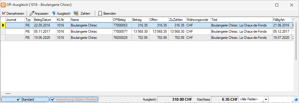

Zahlung aus der Ausgleichsmaske
Sollen mit einem Zahlbetrag mehrere OPs ausgeglichen werden, hat man aus der OP-Ausgleichsmaske heraus die Möglichkeit der Mehrfachselektion. Dabei muss der Saldo der OP-Beträge plus Skonto dem Zahlbetrag entsprechen.
Über den Schalter oder per Doppelklick auf einen OP bzw. über den Schalter
im Statusbereich der Belegmaske starten Sie den OP-Ausgleich für den jeweiligen (markierten) Debitor bzw. Kreditor ausgehend vom ausgewählten Beleg. In der Ausgleichsmaske werden alle zum Debitor bzw. Kreditor existierenden "Offenen Posten" zum Ausgleich angeboten.
Abbildung 1.1077: mehrere Offene Posten zahlen Auftrag
Abbildung 1.1078: mehrere offene Posten ausgleichen Rewe
Selektion
Über kennzeichnen Sie die Posten, die am Ausgleich teilnehmen sollen (diese Posten werden gelb gekennzeichnet, die Zeilen werden grün hinterlegt). Markieren und Demarkieren können Sie auch per Leertaste oder Doppelklick auf den Posten. Eine bereichsweise Markierung (von/bis) erreichen Sie, indem Sie mit der Tastenkombination [Umschalt] + [Leertaste] jeweils den ersten und letzten Posten markieren. Nach dem selben Prinzip aber mit der Tastenkombination dem [Ctrl] + [Leertaste] können Sie bereichsweise die Markierung wieder aufheben.
Bei Unterzahlung gibt es die Möglichkeit, den vorgeschlagenen Skontobetrag lt. Zahlungsbedingung zu übernehmen, OPs anzupassen oder abweichend vom Vorschlag nachzulassen und damit auch Teil-Ausgleiche bzw. Rest-OPs zu erzeugen.
Dialogbeschreibung
Zahlungstyp, Personenkonto, Debitor - Vorschlagswerte aus markiertem OPs. Hier änderbar.
Datum / Beleg - Belegvorschlagswert aus markiertem OPs.
Bankbezug - Belegvorschlagswert aus markiertem OPs bzw. frei eingebbar.
Text - Generierbar über Mandanteneinstellung "Zahlungsläufe".
Zahlbetrag - Vorschlagswert ist der offene Betrag. Änderbar.
Skonto - Vorschlagswert aus Zahlungsbedingungen des markierten OPs.
Hinweis: Die Felder Zahlbetrag und Skonto bedingen einander. D.h. wird das eine Feld angepasst, wird das andere Feld neu berechnet.Geben Sie einen vom kompletten OPs-Betrag verschiedenen Wert in das Feld Zahlbetrag ein und löschen dann aus dem Feld Skonto den automatisch errechneten Betrag, ist ein Teilausgleich möglich.
Kurse anpassen - Die Schaltfläche
ist nur bei Zahlung von Fremdwährungs-OPs vorhanden.
Ebenso können Sie eine Zuordnung mit dem Schalter Entfernen wieder rückgängig machen.
