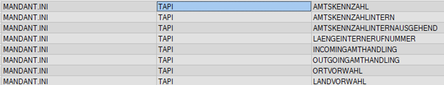

Alle weiteren Einstellungen werden mandantenbezogen in der Tabelle INIFILES gespeichert:
Abbildung 1.909: Tabelle INIFILES
