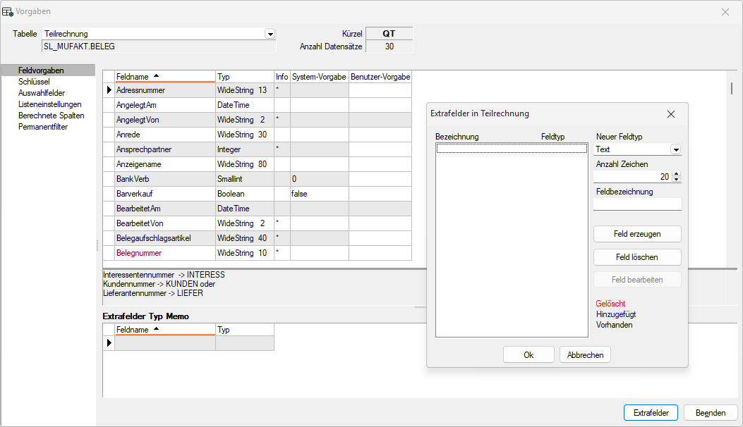

Um weitere Informationen für eine Mengenumrechnung zu hinterlegen, können Sie Extrafelder für die entsprechenden Dialoge erstellen.
Im linken Bereich werden alle angelegten Extrafelder aufgelistet. Rechts werden die Felder definiert.
Abbildung 1.171: Dialog Extrafelder
Neuer Feldtyp
Wählen Sie hier das Format des neuen Feldes aus.
Extrafelder vom Typ Memo können nur in ausgewählten Tabellen angelegt werden, z.B.Artikel, Interessenten, Kunden, Lieferanten, Beleg, Belegpositionen, Serien- / Chargennummern angelegt werden.
Dieser Feldtyp wird nur angeboten, wenn die Verwendung für die Tabelle möglich ist.

Anzahl Zeichen - Nur für ein Feld vom Typ Text ist die Angabe der Zeichenanzahl möglich.
Feldbezeichnung - Tragen Sie eine eindeutige Feldbezeichnung ein. Hierbei sind keine Umlaute oder Sonderzeichen erlaubt.
Damit sind alle nötigen Angaben erfasst. Klicken Sie auf . Das neu angelegte Extrafeld erscheint jetzt in der Liste der Extrafelder.
Hinweis: Tatsächlich übernommen in die ausgewählte Tabelle wird das Feld erst nach einer Kontrollabfrage beim Schliessen der Maske.

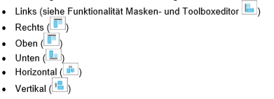

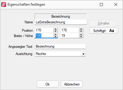

Die Ausrichtungshilfen können Sie im Extrafeldeditor-Modus über das Kontextmenü unter Ausrichtung aufrufen.
Hier finden Sie folgende Funktionen:
Abbildung 1.172: Funktionalität Extrafelder Modus
Das Einfügen von Extrafeldern mit hoher Zeichenanzahl (z.B. Text 255 Zeichen) wird auf eine maximale initiale Breite von 300 Pixeln beschränkt. Zudem werden Bezeichnungen mit derselben initialen Höhe (19 Pixel) wie Eingabefelder eingefügt, um eine Ausrichtung zu vereinfachen. Das Kontextmenü im Extrafeldeditormodus wurde optimiert. Mit dem Klicken der rechten Maustaste direkt auf ein Element erreichen Sie nun auch das Extrafeldeditor-Menü.

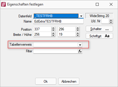

Um ein Extrafeld vom Typ Tabellenverweis mit einer entsprechenden Filterung auszustatten, muss der Änderungsmodusfür Extrafelderaktiviert werden. Anschliessend können die Eigenschaften des gewünschten Feldes bearbeiten werden, indem es selektiert und anschliessend im Kontextmenü Bearbeiten gewählt wird. Hier können Sie über die bekannte Vorgehensweise für das Extrafeld eine Schalterfunktion bestimmen. Ist diese vom Typ Tabellenverweis, existiert nun unter der Auswahl der Zieltabelle für den Tabellenverweis ein Formelfeld für die Definition des Filters.
Tabellenverweis
