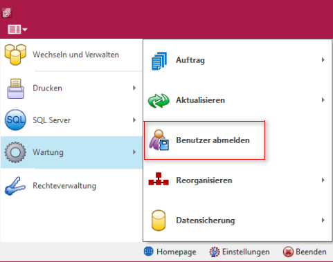

Die Funktion Applikationsmenü / Wartung / Benutzer abmelden ermöglicht das Abmelden von Benutzern, um z.B. eine Reorganisation zu starten oder einzelne Lizenzen freizugeben. Bei aktivierter Option Alle Benutzer zum eingestellten Zeitpunkt abmelden werden alle zu dem unter Abmelden um eingestellten Zeitpunkt angemeldeten Benutzer abgemeldet.

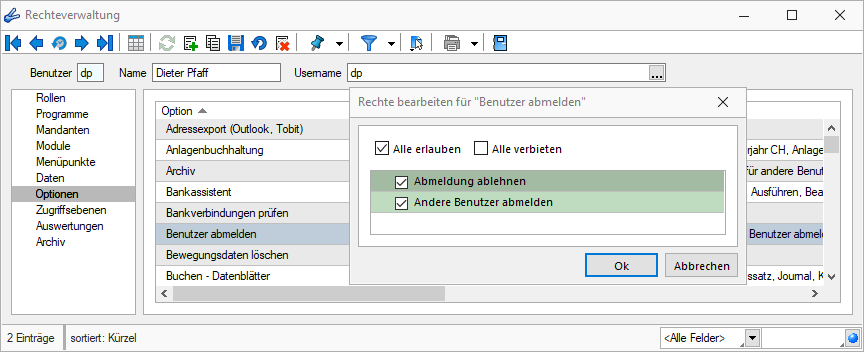

Hinweis:Über die Optionsrechte Benutzer abmelden können Sie die Funktion zur Einrichtung oder das Ablehnen für einzelne Benutzer sperren. Die Rechte sind beim Anlegen neuer Benutzer auch mit allen Rechten aus Sicherheitsgründen standardmässig deaktiviert! Es muss also in jedem Fall explizit erlaubt werden.

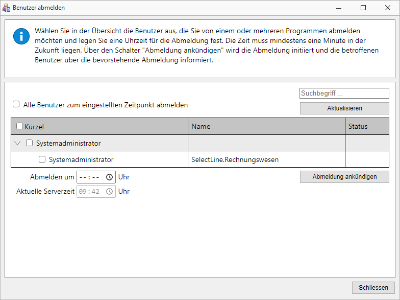

Im Dialog werden tabellarisch die Kürzel und Namen aller aktuell angemeldeten Benutzer und ihre jeweils genutzten Programme anzeigt,
Wählen Sie in der Übersicht die Benutzer aus, die Sie von einem oder mehreren Programmen abmelden möchten. Über das Suchfeld oben rechts können auch einzelne Benutzer gesucht werden.
Die Tabelle wird standardmässig alle 50 Sekunden aktualisiert, manuell kann dies auch über den Schalter erfolgen. Steht ein Abmeldevorgang 2 Minuten vor seiner Ausführung, wird die Tabelle automatisch jede Sekunde aktualisiert.
Abbildung 1.107:  Benutzer abmelden
Unterhalb der Tabelle muss für einen Abmeldevorgang eine gültige Zeit eingegeben werden, zu der die Abmeldung erfolgen soll. Diese muss mindestens eine Minute und kann maximal 23 Stunden und 59 Minuten in der Zukunft liegen.

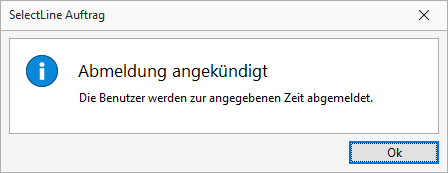

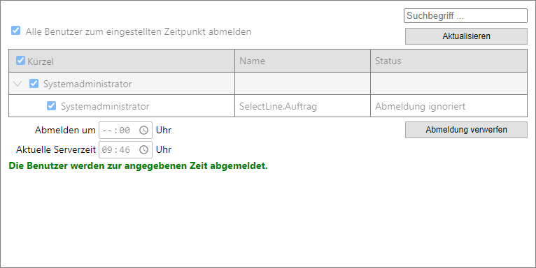

Haben Sie die gewünschten Benutzer ausgewählt und einen gültigen Zeitpunkt hinterlegt, können Sie die Abmeldung über den Schalter für alle ausgewählten Benutzer ankündigen. Im Anschluss wird angezeigt, zu wann der nächste Abmeldevorgang stattfindet. Es kann immer nur ein Abmeldevorgang gleichzeitig stattfinden. Nachdem Sie den Abmeldevorgang angekündigt haben, kann die Benutzerauswahl und die Zeit nicht angepasst werden. Um den aktuellen Vorgang für alle Benutzer zu stornieren, nutzen Sie den Schalter .

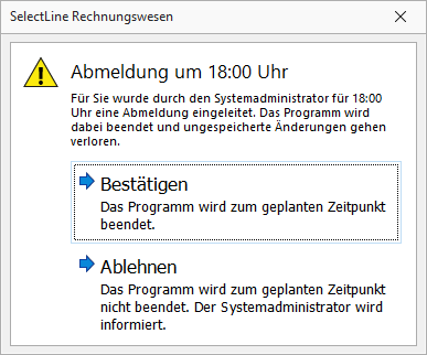

Nachdem Sie eine Abmeldung angekündigt haben, erhalten alle ausgewählten Benutzer in jedem betroffenen Programm eine Benachrichtigung, welche betätigt werden muss. Ignoriert ein Benutzer die Meldung bis zum Zeitpunkt der geplanten Abmeldung, gilt dies als Bestätigung und der Benutzer wird abgemeldet. Verfügt er über das Recht Abmeldung ablehnen, hat er über eine zusätzliche Option die Möglichkeit, den Abmeldevorgang für sich selbst abzubrechen.

Wird die Abmeldung durch einen Benutzer abgelehnt, erhält der administrative Benutzer eine entsprechende Benachrichtigung. Über diese Meldung kann der Abmeldevorgang anschliessend für alle Benutzer storniert oder trotzdem durchgeführt werden.
Der eingestellte Abmeldezeitpunkt wird nach der Bestätigung der Abmeldung in den Programmen in der Statusleiste angezeigt. 5 Minuten vor der Abmeldung wird durch eine weitere Meldung über die bevorstehende Abmeldung informiert.
Hinweis: Eine Ablehnung der Abmeldung ist nicht in allen Programmen möglich.
Über die dabei auftretende Bestätigungsmeldung haben Sie ausserdem die Möglichkeit, den Abmeldevorgang nun für alle anderen Benutzer zu stornieren oder den Abmeldevorgang trotzdem beizubehalten.
Ob ein Benutzer die Abmeldung bestätigt oder abgelehnt hat, können Sie in der Spalte Status in der Benutzertabelle einsehen.
