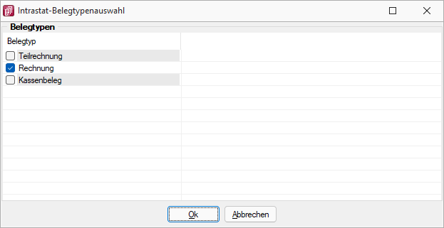

Abbildung 1.763: Belegtypenauswahl
In dieser Maske werden alle Umsatzbelegarten des Mandanten entsprechend der Meldeart (Versand / Eingang) angezeigt. Markieren Sie die Belegarten, aus denen die Daten für die Meldung übernommen werden sollen. Es werden immer nur die Daten in den aktuellen Beleg importiert, die anhand ihres Belegdatums in den Auftragsbelegen dem Meldezeitraum entsprechen. Daten einer Rechnung mit dem Belegdatum 15.11.2015 würden somit z.B. in den Beleg 201511 importiert. Alle dem Meldezeitraum entsprechenden Belege werden so in die Seite Positionen der Meldung eingefügt.
